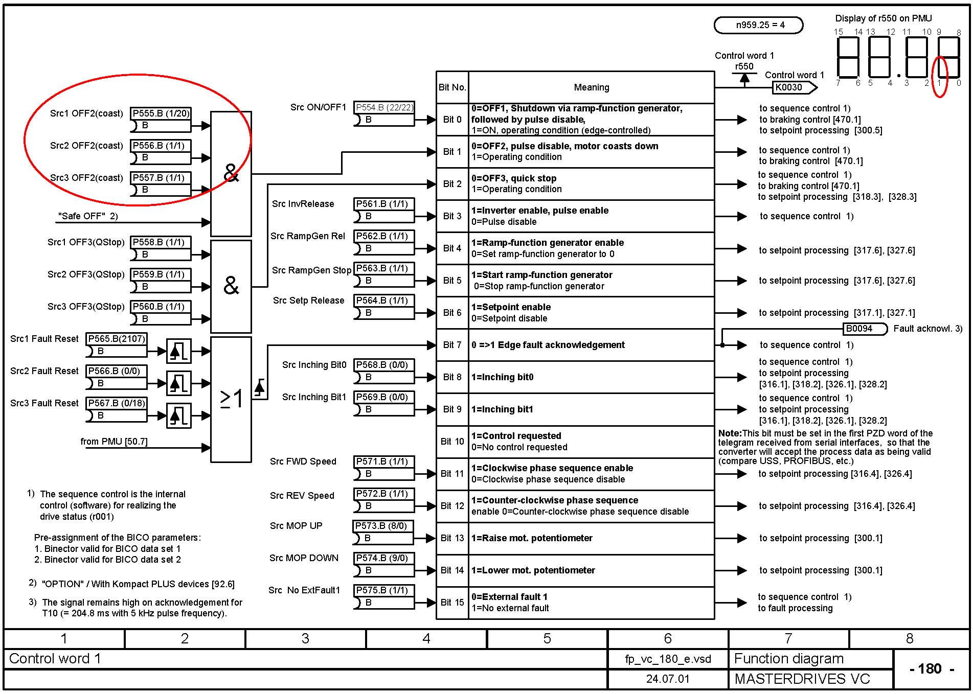

如上图示,红圈部分。如果r550的第二位为0,那就看P555和P556、P557是否都为1.找不为1的根源。OFF2与开关量B参数有关,与K参数没关系。
