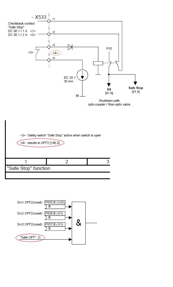

quote:以下是引用youhm在2011-12-21 21:17:10的发言:
楼主的K80指的是安全停车继电器,和OFF2相关的,参考功能图92和180
safe off checkback 信号与P555 556 557 与 四个 全为1时 OFF2才为 1 是吗?
还有,控制字2 bit24 enable droop 怎么应用啊
