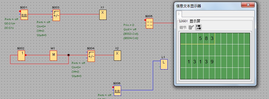

回复:在V7.0的版本中,输出点循环递归调用必须经过标志位
