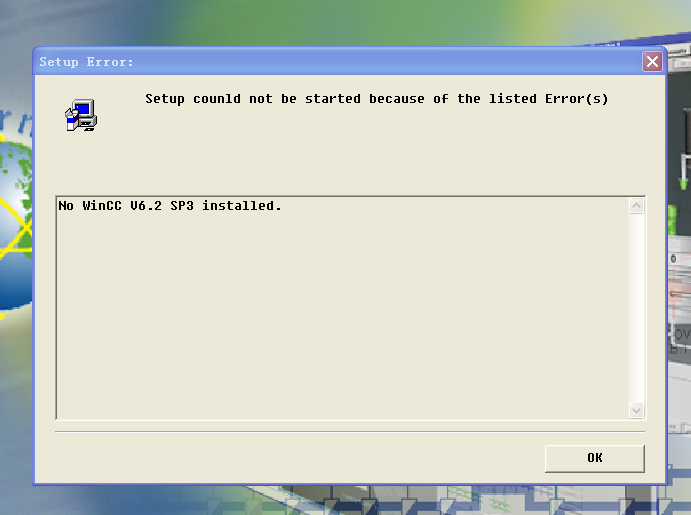

quote:以下是引用狼牙精神在2011-12-22 16:27:44的发言:
quote:以下是引用花落月下在2011-12-22 16:20:03的发言:
根据兼容性列表所示,6.2SP2 的wincc 只支持 6.2SP2的WebNavigator 你能不能发下这个问题的截图呢?或者你的wincc server用的确定是6.2sp2吗?
我现在没有6.2SP2的WebNavigator ,只有SP3的,只能装wincc SP3才能行吗?wincc SP2能通过补丁升级到SP3吗?
这是安装时提示的:
6.2sp2 的WINCC只能装sp2的 webnavigator sp3的webnavigator与wincc6.2 sp2是不会兼容的,建议去装sp2的webnavigator
http://www.ad.siemens.com.cn/service/answer/solution.aspx?Q_ID=60157&cid=1032
你去看一下这个链接,webnavitor sp2 和 wincc 6.2sp3的下载链接都有
