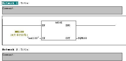

回复:不用SFC14、15也能与变频器通讯

一样的,下面是我们用着的程序,在MW100里面编辑控制字就行
,688为硬件组态中变频器PZD的地址(十进制)
