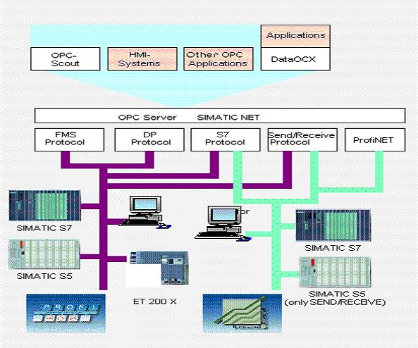

quote:以下是引用jacky_andy在2011-12-23 14:55:36的发言:
现在主流的opc server软件有几种?
simatic net有点大啊!
针对SIEMENS的硬件的OPC Server只有两种:Simatic NET 和PC Access
1、PC Access只是针对S7-200的OPC Server
2、 Simatic NET是针对SIEMENS的大多数硬件产品 的OPC Server,如下图所示:
从上图可以看出,Simatic NET是针对SIEMENS几乎所有的硬件及协议的驱动(需要用户根据自己的应用来配置组态OPC Server),可以理解为现在流行的iPhone 手机,根据个人爱好可以装不同的应用程序。也正是其灵活性高,所以软件很庞大。这就是所谓的“鱼和熊掌不可得兼”。
