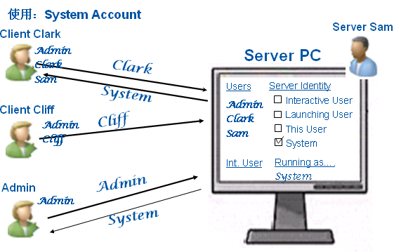

前面,关于用户账号和DCOM的一些重要参数的配置,已经有了很好解释。为了检验大家是否掌握了,下面再例举一个例子,看看哪些OPC Client可以与OPC Server能够正常通信?
说明:
1、Guest用户在所有的计算机中是被禁用的。
2、每个OPC Client的计算机的右面已经列出了所存在的用户帐号。
3、列在上面的账号是登陆的用户。
