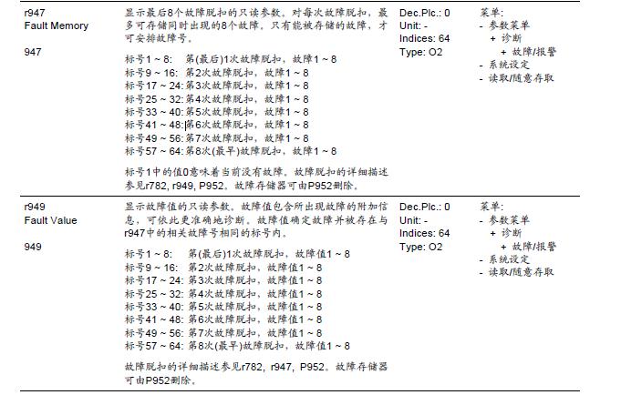

回复:求6SE70变频器P949、P947各值得含义。
nnnn1234
    5016
    57
    225
注册时间:2010-02-22
发布于 2011-12-26 11:29:04
3楼
对每个故障的信息:
r947 故障号
r949 故障值
r951 故障表
P952 故障数目
r782 故障时间
r947.9=8, r949.9=1,代表F008的故障值为1.
r947.17=15,r949.17=2967,代表F015的故障值为2967.
