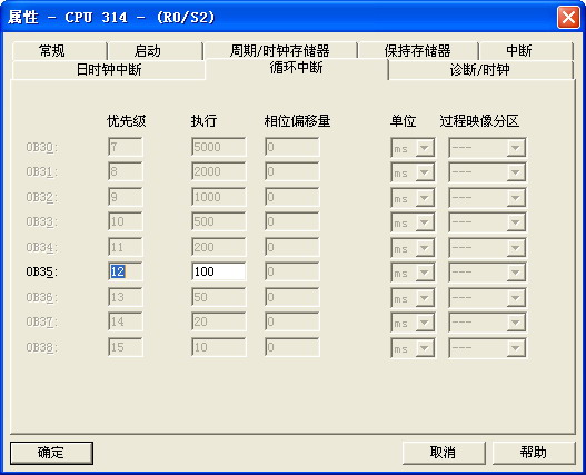

quote:以下是引用感悟生活在2011-12-25 22:20:45的发言:
就是过一段时间执行一次里面的程序,很多要求不高的通讯块都放里面
时间在CPU的属性下设定单位是毫秒。
