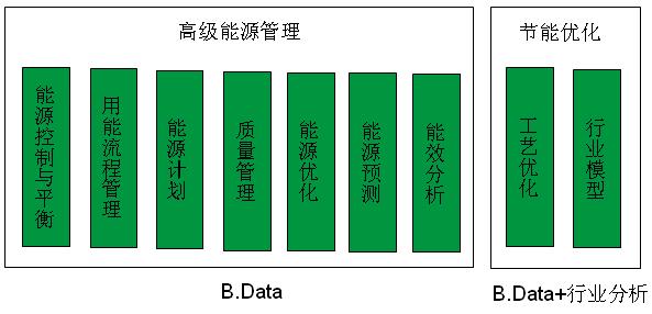

在从第三层得到数据以后,B.Data会将数据保存在自己的Oracle数据库中,进行下面的工作:

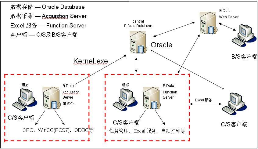

它的结构是:
可以看得出,B.Data是一个基于Oracle数据库,B/S,C/S结构的系统,包含的大量的能源分析模板。

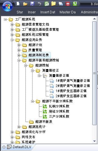

系统采用组态的方式,基本不需要去编写代码:下面是一个利用B.Data系统搭建的一个系统结构实例:
从最后一个画面可以看到,这样一个Demo完全是基于平台组态得到的,非常简单,除了大量的Moulde-模板之外,特别是B.Data在实现报表的时候非常方便,例如不管多么复杂的报表格式,不需要再像以前编制水晶报表时候设计,只需手工编制一个报表格式导入B.data系统中作为Templete模板就可以了。
