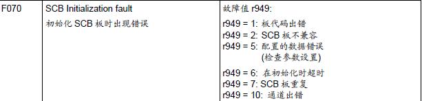

quote:以下是引用nnnn1234在2011-12-26 15:21:41的发言:
quote:
先谢谢 nnnn1234 的回答嗯.我还想问一下,r947已经给出了故障号,r949为什么还给出一个值呢?这个值是做什么用的呢?对我们分析故障有怎样的帮助呢?
因为有的故障号包括很多的故障值,也就是出这个故障的原因有多个方面,举个例子:
哦。再次感谢 nnnn1234 的回答呢~回头研究一下~
