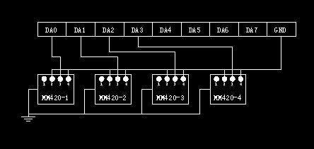

我想问下,当时的信号线的零线没有和变频器的模拟输入地共地吗? ______望京中环南
工控机中8位8路光电隔离独立D/A转换板输出8路共GND的0-10V电压信号。用此8路信号中的4路分别连接4台变频器调速。连接图如下:
就有那么奇怪,必须工控机外壳接地。否则,D/A转换板输出地0-10V电压信号就无法驱动变频器调速。
