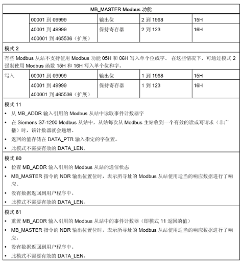

1.S7-1200作为MODBUS RTU主站的通信方式是由DATA_ADDR 和 MODE 参数来选择 Modbus 功能类型的。
