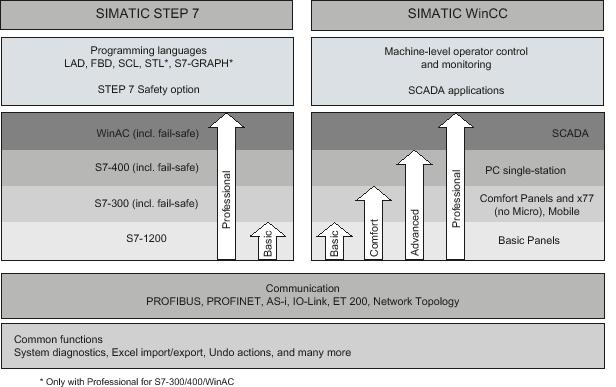

quote:以下是引用nucman在2011-11-25 10:47:05的发言:
quote:以下是引用jacky_andy在2011-11-25 09:06:19的发言:
照技术支持的话来说高端的控制器有WINAC
我还知道有高端的控制器 TDC
他们两者的比较又是如何
有人说TDC是西门子到目前位置最牛的控制器了,是吗?
可能有点偏题,但是想了解一下,谢谢
没有偏题,这是一个好问题。TDC确实是西门子的高端产品,但是与WinAC的机制不同。
SIMATIC TDC(SIMATIC Technology and Drive Control)是西门子的多处理器(每个机架最多可有20个CPU)自动化系统,尤其适用于驱动、能源和过程领域中的大型工厂,擅长处理复杂的驱动、控制和通讯任务,在单一平台上拥有最大数量的框架和最短的循环周期(100μs)。
WinAC现在运行的硬件平台一般是Intel 2核CPU,在带一个PCIO基板、一个AIO板、一个DIO板的情况下,我曾经测过,循环周期为30多μs(测试数据仅供参考),由此WinAC的性能可见一斑。
在对TIA Portal的相关介绍资料里也可以看出WinAC产品在西门子产品家族的定位。可参见下图,
