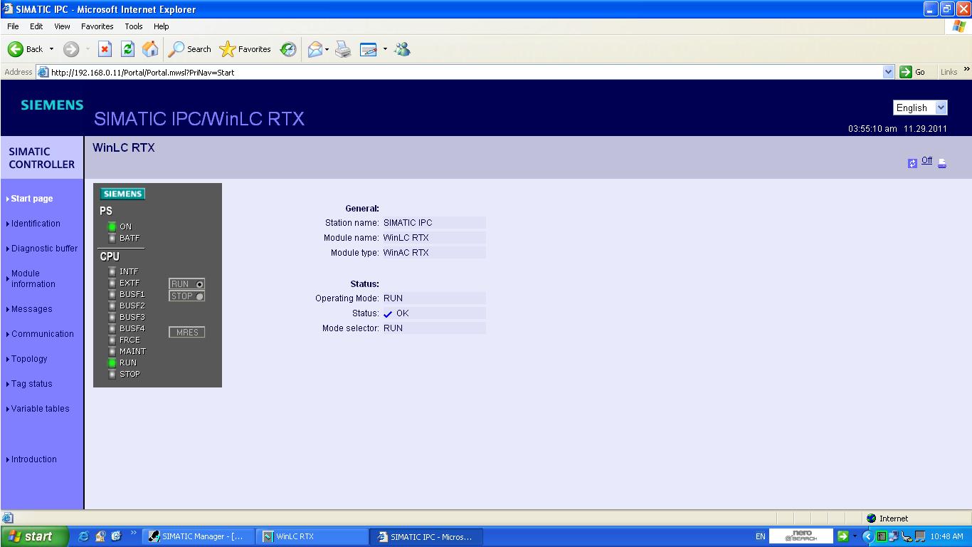

十分感谢NUCMAN的介绍,的确我们也在努力充分发挥WINAC在应用中的优势,但往往在超出了STEP7的范畴后,遇到了种种的困难,而能够得到的支持与参考却很少,说实话 WINAC RTX 2010的WEB SERVER的实验至今也没做出来,页面就是不跳转,而换个PN的CPU就是可以。
刚刚测试过,web server功能没什么问题,估计还是有些地方设置不正确吧,在仔细检查一下。需要注意的是接口模板要插到SubModule的插槽里。
