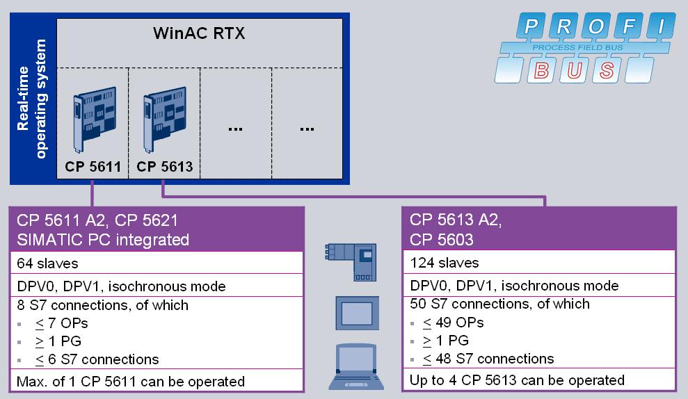

quote:以下是引用nucman在2011-11-30 20:38:56的发言:
quote:以下是引用jacky_andy在2011-11-30 17:14:22的发言:
winac做 profibus分布式从站结构加CP5611
PROFINET从站 加CP1613
是这样吗?
需要注意的是“PROFINET从站 加CP1613”是不可以的!关于分布式IO通信部分可以参照如下两张图片的介绍。
Profibus接口
Profinet接口
