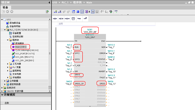

6. S7-1200 USS通信的住驱动程序快,如下图所示:
注意:
1.主驱动程序块要在程序main 程序块中使用或者调用,不能在中断程序块中使用。
2.注意OFF1 ,OFF2是常闭有效,打开驱动停止。
3.DRIVE 是指USS 站号,其在同一USS网络中是唯一的。
4."USS_DRV_DB"对应的硬件如果是同一个模块,就使用同一个"USS_DRV_DB"。
5.其它需要与变频器中的参数设置相一致。
