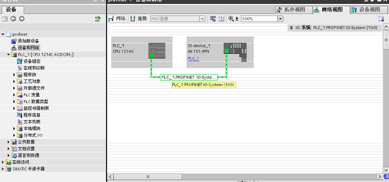

S7-1200 作为profinet控制器的通信比较简单,配置完成后即可以通信了。但是在通信的过程中,
要注意其连接资源的限制:
作为采用 PROFINET RT 的 IO 控制器,S7-1200 可与本地 PN 网络上或通过 PN/DP 耦
合器(连接器)连接的最多 8 台 PN 设备通信。 此外,S7-1200 还支持 PN/DP 耦合器连
接到 PROFIBUS 网络。
对于 PROFINET 和 PROFIBUS,CPU 总共支持 16 台设备、256 个子模块,以及
最多 8 台 PROFINET IO 设备和 128 个子模块,以先达到的数目为准。
首先在硬件网络中配置,如下图所示:
