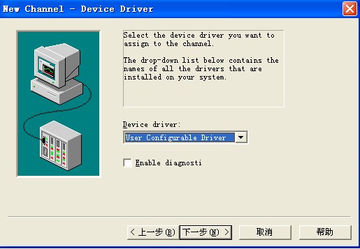

首先在KepServerEx里新建一个通道
然后选择用户组态驱动
设置正确的通讯参数

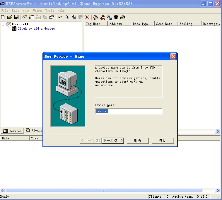

然后添加设备,后面都选默认

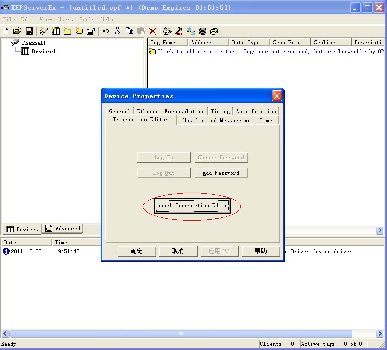

打开设备的属性,点击按钮进入数据收发组态窗口

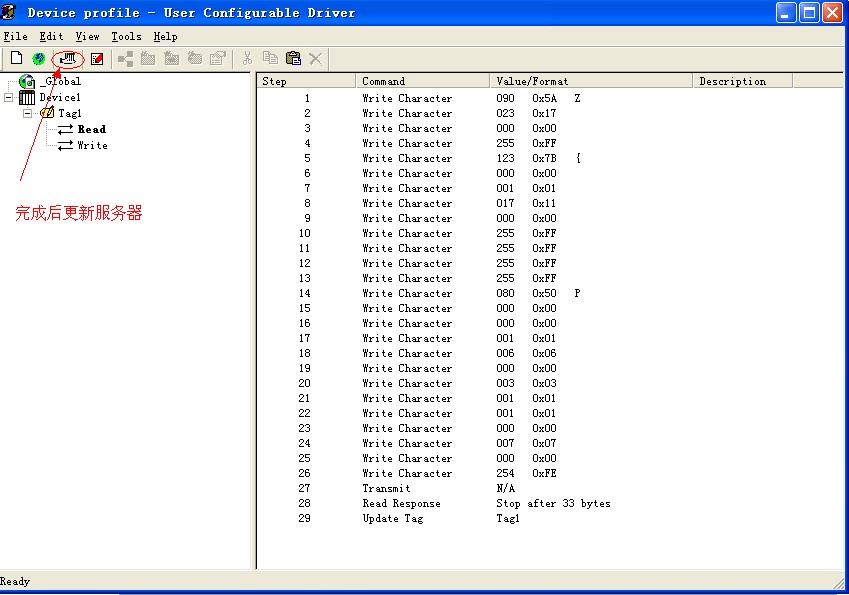

添加一个变量,楼主这个是一个BCD码数据,选择短整型,数据格式选择2字节BCD码
在右侧窗口为Read写指令
因为楼主的协议返回数据是固定长度的,所以设置固定读取33个字节结束
因为返回数据是第31字节开始的01 25,所以开始字节设置为31
设置完成后,更新服务器,即可实现读取变量了
