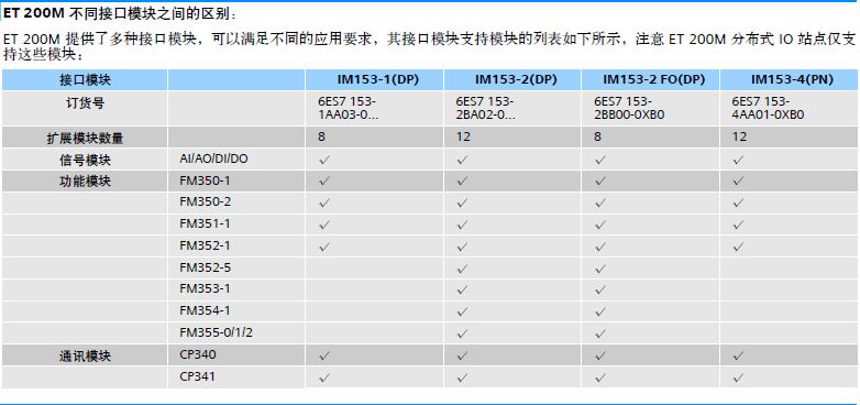

回复:153-1和153-2可不可以通用

单机方式也可以用153-2啊,并没有说153-2只能用在冗余系统上,楼主看看下边的图就知道了。
