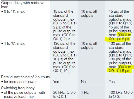

所以,输出的最大频率为100k(T=10us)。0->1和1->0分别有0.5和1.5us的延迟。
