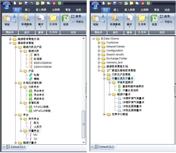

quote:以下是引用相约工控在2012-01-04 09:57:21的发言:
2、能源系统基础管理,包括能源点管理,能源介质基础信息,消耗设备和花费中心模型
对于能源系统中的能源点,不是传统意义上的一个采集点,而是一个能源计量点,能源仪表的体现,所以应该是基于仪表的管理,包含仪表安装日期、替换日期、最小值、最大值(清零值)等,方便在仪表清零后出现统计计算的错误,例如以一个15分钟采样周期,最大值为10000,10:00为9920,10:15为20,那么15分钟间隔内的消耗值为20+(10000-9920)=100,需要很好地考虑。
工厂的能源仪表安装及网络结构图都需要考虑,对于消耗中心也需要相应的统计,从而便于计算重点工艺段、不同花费中心统计等。也需要对价格系数、折算系数等进行建模。
数据采集是根本,通过B.Data吗?
