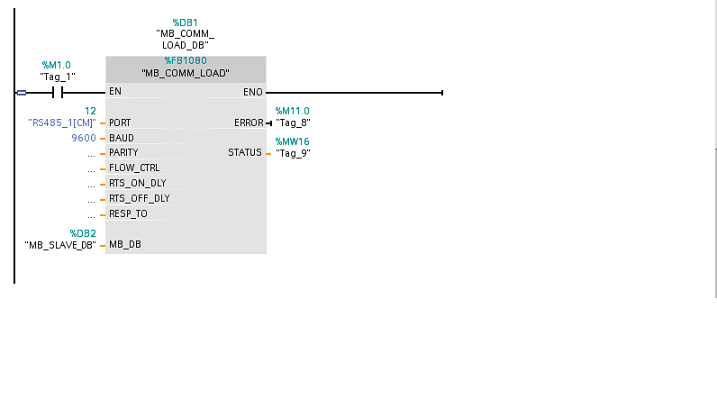

quote:以下是引用buduanxuexi在2011-12-28 14:37:33的发言:
1. S7-1200 作为MODBUS 主站还是作为MODBUS 从站是依赖于程序的初始化,而它使用的硬件模块都是RS485 模块或者RS232 模块。
首先: 作为Modbus 从站也首先需要对硬件模块进行初始化,如下图所示:
