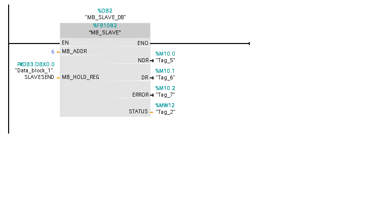

quote:以下是引用buduanxuexi在2011-12-28 14:51:02的发言:
2. S7-1200作为DP 从站的通信是比较简单的,它首先需要对于自己作为子站的子站号进行初始化,
接着需要对于自己通信的数据区域进行指定。如下图所示:
