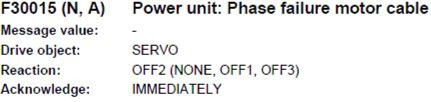

热线: 麻烦您打开到第*页,看一下故障F30015的详细说明。
客户: 好的。
热线: 王工,您看,在手册上F30015的故障号后还有括号中的内容,您注意到了吗?
客户: 哦,我看看,哎呀,以前还真没注意。这个“N,A”代表什么意思啊?
热线: 是这样的,括号中的”N”代表此故障可以设置成“No Message”,也就是无消息。括号中的“A”代表此故障可以设置成“Alarm”,也就是报警。这说明故障F30015的消息类型可以被用户设置成“无消息”或“报警”。总的来说,如果您看到某个故障号后面括号中还有“N”或“A”,就能够修改故障的消息类型了。如果故障号后面什么也没有,那就不能修改。
客户: 哦,原来是这样啊,我明白了。那么如何进行修改呢?
热线: 在参数p2118里面输入故障号,在参数p2119里面设置消息类型。
客户: 明白了明白了。对了,还有一个问题,出现故障后,我不希望造成停机,想把出现故障的反应改成不停机。有哪些故障的反应是可以更改的?
热线: 王工,是这样,咱们还是参考手册中关于故障F30015的描述。出现此故障后,反应是 OFF2 (NONE,OFF1,OFF3)。这就是说,当变频器报F30015故障时,默认的反应是OFF2停车,但是可以通过修改参数把此反应改为“NONE(不做反应)”,“OFF1”停车或“OFF3”停车。总的来说,如果您看到某个故障号的反应后面括号中还有其他内容,就能够根据这些内容修改故障的反应类型了。如果后面什么也没有,那就不能修改。
客户: 好的,我明白了。那么如何进行修改呢?
热线:在参数p2100里面输入故障号,在参数p2101里面设置故障的反应类型。
