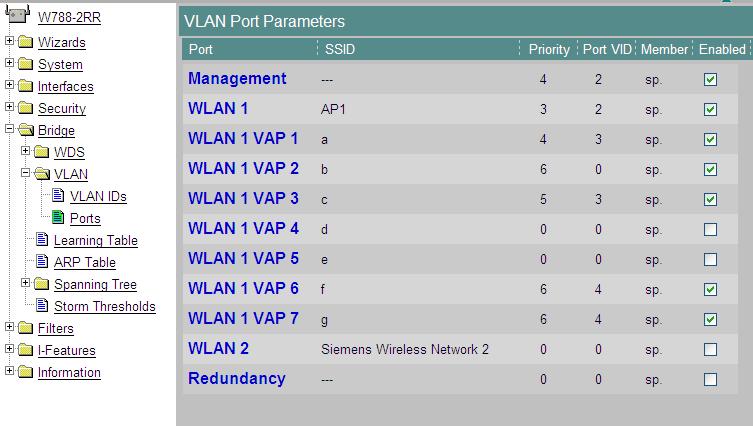

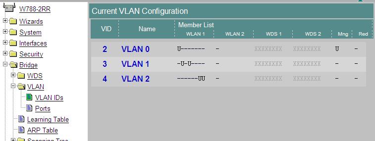

关于SCALANCE W划分VLAN:
设置多个VAP后,不同的客户端可以连接到不同的VAP,而且可以为不同的VAP划分不同的VLAN。
如下面几图所示:
创建VLAN
为VLAN分配端口
端口属性列表
设置具体的端口的VLAN属性,包括优先级,PVID等
