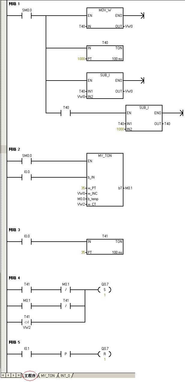

回复:定时指令库,仿200系统的100毫秒分辨率定时

上测试用的主程序,第一个网络是获取时间增量必需的,后面用T41进行了比较
