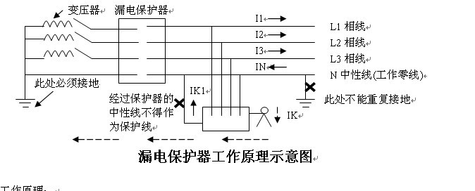

我百度到了这样一个图
上面说的经过保护器的中性线不得作为保护线
那95楼连接的那种方式是不是就像它说的?
如果按照它说的,好像不应该这样接。
但是按照前辈说的, 对地漏电能保护,我觉得也很有道理
