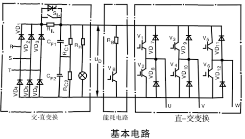

quote:以下是引用yming在2012-01-07 18:19:41的发言:
会的。一定会的。
如果输入侧接了电源(直流母线已经充电完毕),变频器没有启动(OFF2状态下),在同一电源的情况下,那到可以不坏。
为什么呢?是否和制动时反馈能量有些相似呢?
见过中压变频器在做输出侧电压电流实验时采用反送电的方法。
尤其是在要求无扰动实现变频到工频切换的场合。变频器输出和工频总是有个重合的时间段。
变频器主电路图:
MicroMaster
