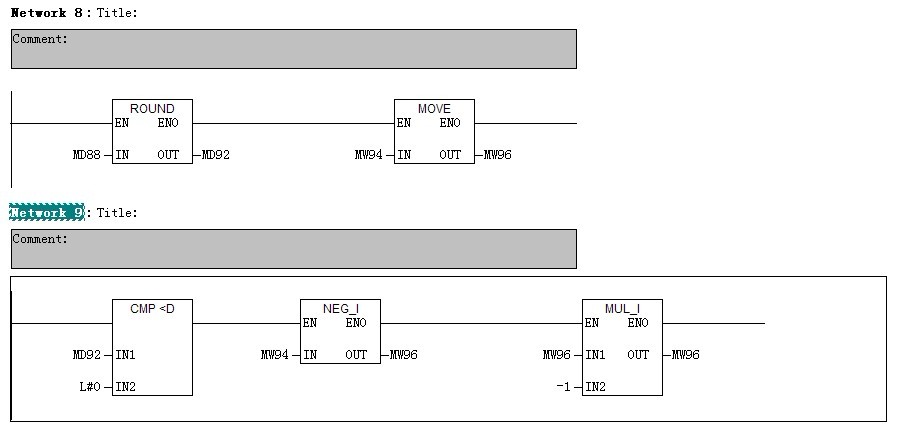

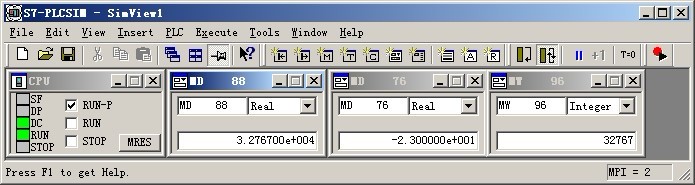

quote:以下是引用KAPOK在2012-01-09 10:06:14的发言:
针对楼主提出的这一问题,今天专门抽空进行了仿真。在-32768.0~+32767.0之间时,当浮点数是正值的时候,转换成双整形后直接取低字是没有问题的;但是当浮点数是负值的时候,直接去低字是有问题的,为此,本着负责的目的,特给出程序及仿真结果供楼主参考:
程序:
-32768.0时的仿真结果:
+32767.0时的仿真结果:
希望对楼主有所帮助!
