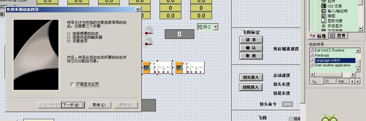

quote:以下是引用映碧水我独怜在2012-01-08 20:44:08的发言:
在WinCC中如何组态中国国旗和美国国旗改变画面文字语言,按下中国国旗按钮,WinCC画面中语言变成中文,按下美国国旗按钮,WinCC画面中语言变成英文,请问如何实现。需要用C脚本吗?
不知道这样的方法能否满足你的要求,应该算是标准做法吧
引用右侧的 对象选项板 里面的 图形对象, 一共引用两个,分别弄上两国的国旗。之后在选中其中一个图形对象,在右侧的 动态向导 里面找语言切换这个向导 双击就可以了,可以浏览不同语言,分别设置一下就行了。
