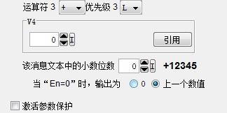

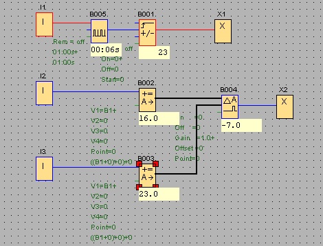

回复:如何在LOGO!控制器中储存某一时段计数器的计数值?
慧星
版主 西门子1847工业学习平台
    5636
    36
    100
注册时间:2005-12-06
白金 白金 如何晋级?
发布于 2012-01-10 11:44:03
2楼
注意:算术指令模块要设置为上一个数值:
