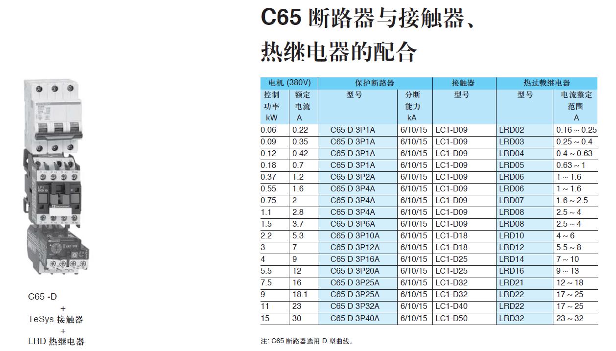

4楼不是已经说了:断路器起到短路保护作用!7.5KW的电机选25A的断路器是很正常的,没有问题。
电机不转了并不代表短路了,如果还通着电的话也只能说是堵转而已,也可能是缺相导致的停止。
附件是施耐德的选型配合表,下载《施耐德电气配电产品选型手册》中有一部分是选型配合表,还可下载西门子的。
