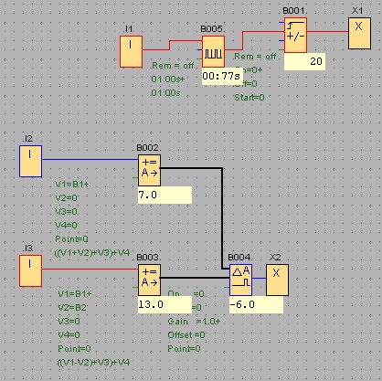

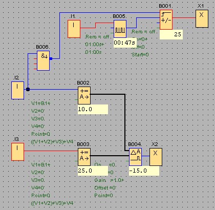

楼主的要求是:是同一个计数器,前一时段和后一时段的数值比较?
我的理解是:前一段的计数器与后一段的计数值进行比较,而不是前一段的计数值与总计数值(前/后两段计数值的和)比较。
如果是这样的话,有两种方法均可以实现:(每一个循环结束时对计数器的复位,您根据情况添加)
1)方法1:在I2与B001的复位端之间增加一个“边沿触发与”;即:存储第一段计数值的同时,复位计数器 重新计第二段时间的计数值,其它与1楼相同。
2)方法2:模拟算术B003的V1引用计数器B001的值,再减去模拟算术B002的存储值。其它与1楼相同。
