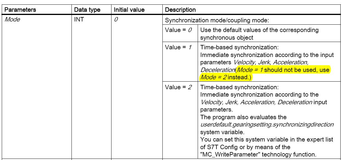

看到技术支持也加入进来了,希望给解疑一下。
关于同步的疑问
现在最新的版本关于Gear_IN指令mode的说明
附图
从上面上来看是否mode 1模式在做项目,就不用了,是把。
2:为什么mode2方式下,去同步需要同步距离呢?我想立即去同步不可以吗?
3:同步的跟随误差和从轴的跟随误差是一回事吧
4:跟随成功,有没有一个地方设置,跟随误差到多少以后,就算是同步了,就像在monitor里面设置的参数那样?
