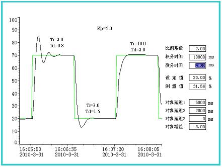

为了学习PID参数的调节方法,200可以用运算放大器电路模拟被控对象,来组成闭环,需要AI、AO模块。
300可以用纯软件仿真的方法来模拟闭环控制系统。
给一个300PID仿真的波形图,修改被控对象和PID的参数后,可得到新的仿真曲线。
