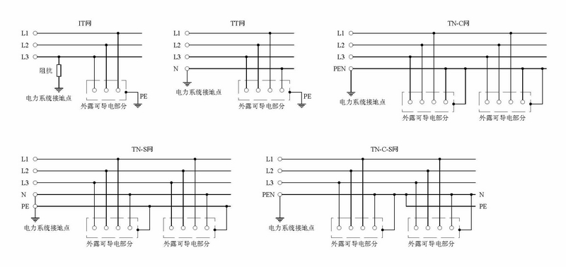

1)接地系统的概念,分类及特点:
quote:以下是引用yming在2011-12-13 18:32:49的发言:
常见的几种电网制式这是K侠原帖做的图片。说明了不同供电制式的接法。
