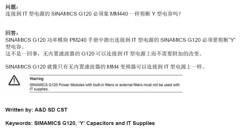

谢谢YIMING 专家,但我关于此,有两个疑问,
1)
"正因为MM4的Y电容和PE相关,所以当它用于TN之外的供电网络时,要求必须剪断Y电容。
而G120的“Y”电容根本和PE不相关,因此就没有这个要求!"
您的意思是,it电网中, G120的“Y”电不需剪掉吗?
是的。看手册。
