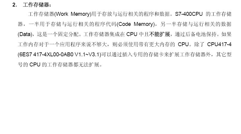

quote:以下是引用shine在2012-01-17 09:08:17的发言:
即使是417,扩展的也是LOAD Memory。
刚才看了一下,西门子的存储卡介绍的文章,417确实可以扩展工作内存
附图,从文档下拷贝的截图
