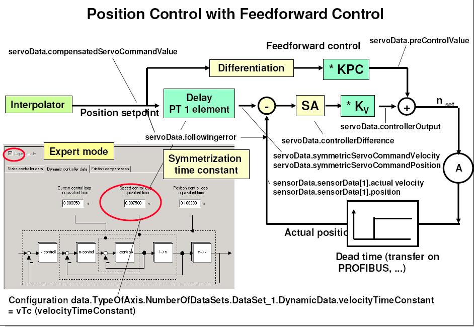

关于前馈控制的一张原理图,与大家分享
仔细研究了一下前馈控制,感觉前馈的作用有一点从字面上理解就是提前控制。
目的是pid控制器调节少一点,大部分工作有前馈来控制。
不过前馈控制改成命令速度比较好,也就是说命令速度不是通过前面的位置积分得来,而是直接给定。
这样更能保证系统的稳定性。当然着必须保证你的液压系统和电气系统比较好的对应。
