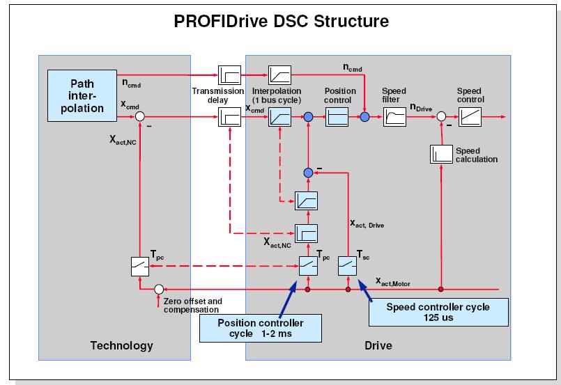

dsc的功能框图。
从图可以看出,dsc实际上就是将速度环在驱动中进行。
