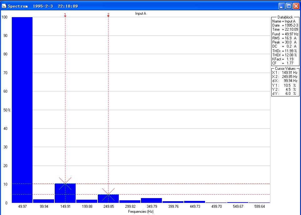

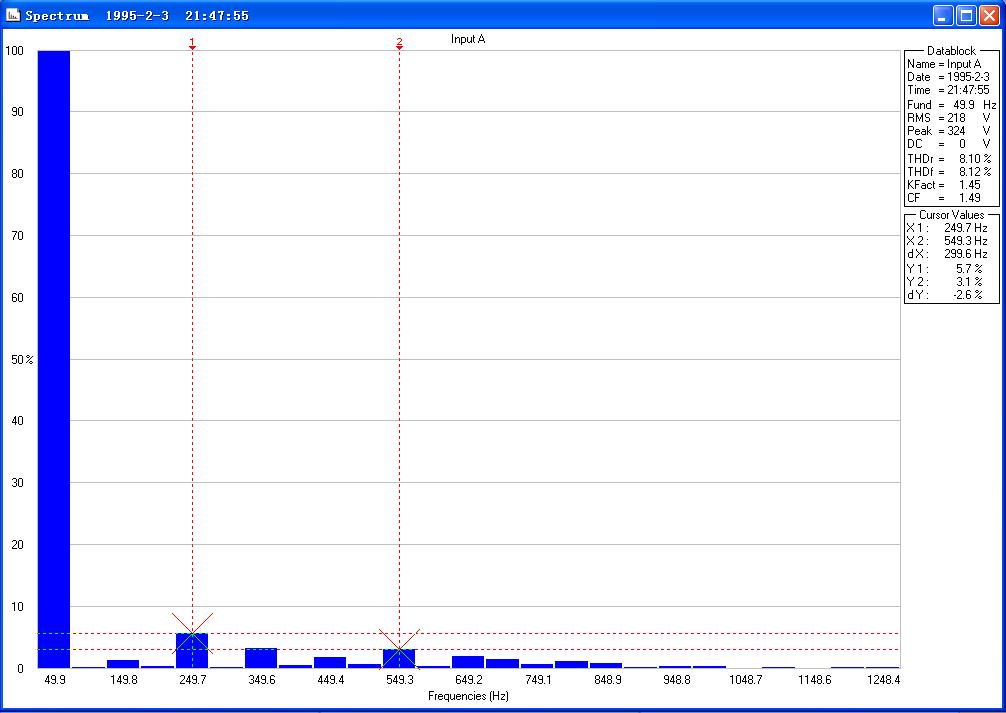

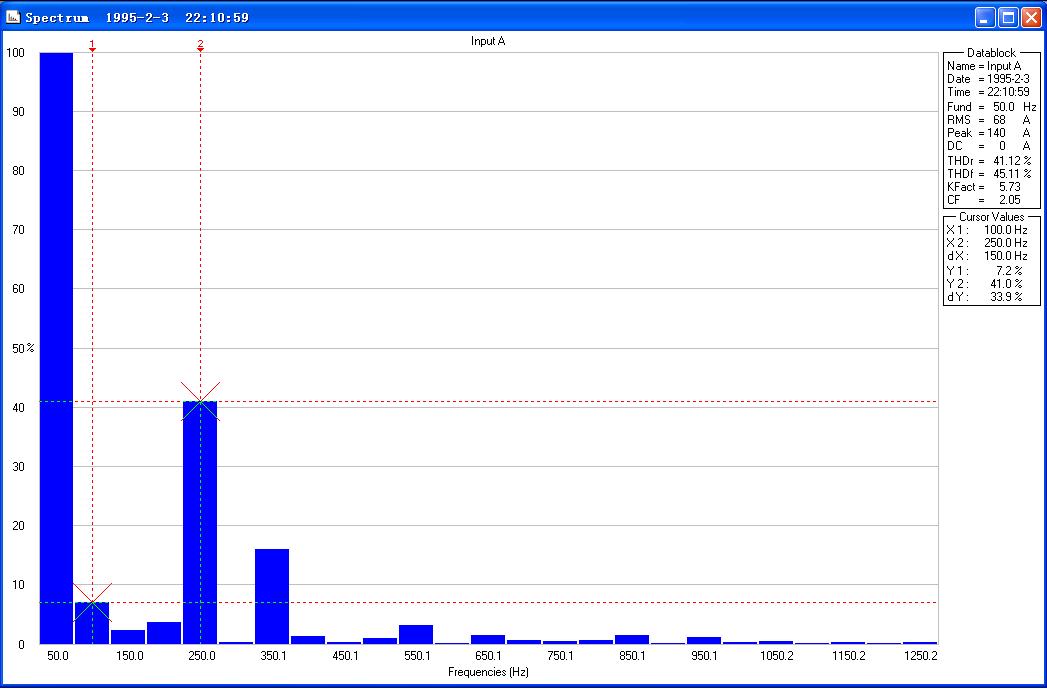

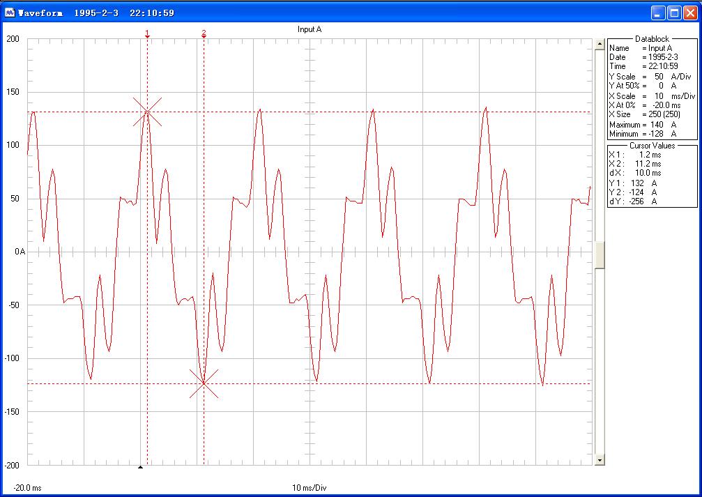

我准备再给我们公司安装一条生产线。遇到的问题是:电源接入点的电网波形有点问题。
情况如下:
我们电网形式是TN-S(三线五线制),车间总配电下有两套90kW直流驱动(6RA28-75)和合计40多kW小功率变频器。
今天检测了一下准备接入点的电压电流波形如下:
直流驱动器未运行时(仅有几台小变频器运行)的电压电流波形:
直流驱动器未运行时电流波形
直流驱动器未运行时电流谐波分布
直流驱动运行时:
直流驱动器运行时的电压波形
直流驱动器运行时的电压谐波分布
直流驱动器运行时的电流波形
直流驱动器运行时的电流谐波分布
这个车间的变压器容量210kVA,按说新的生产线所用变频器进线不用加电抗器。但今天测量后,有些“吃不准”。柜子是已经装好了(没有在变频器前端装电抗器)。
烦请各位提提建议和意见。是否需要加装电抗器?是否可以在这条生产线总开关下加装?
