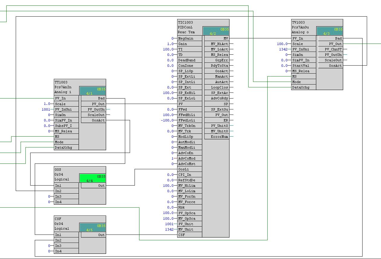

确保通讯没有问题,那就需要考虑是不是程序中出了些问题,让用户简单描述了CFC中的程序结构:
这是一个典型的简单PID回路!
让用户监控CFC程序,为了准确起见,让用户把驱动块的在线监视截图发过来了:
截图上豁然显示模块过来的数据是16#FF!考虑到之前模块能够正常工作,而且热线上也出现过类似的问题。所以首先让用户检查模块的接线,是不是存在松动或者同模块上通道组中其他通道的处理情况等等。在此基础上,提醒用户着重留意是否有EMC的问题,例如信号线是否和动力线、变频器交叉在一起等。

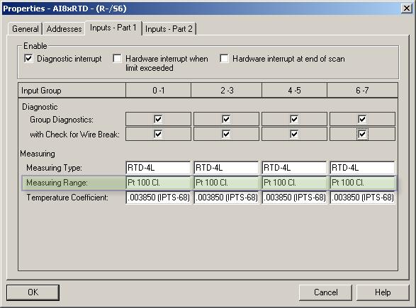

指导用户打开项目的硬件组态窗口,查看这个RTD模块的配置信息:

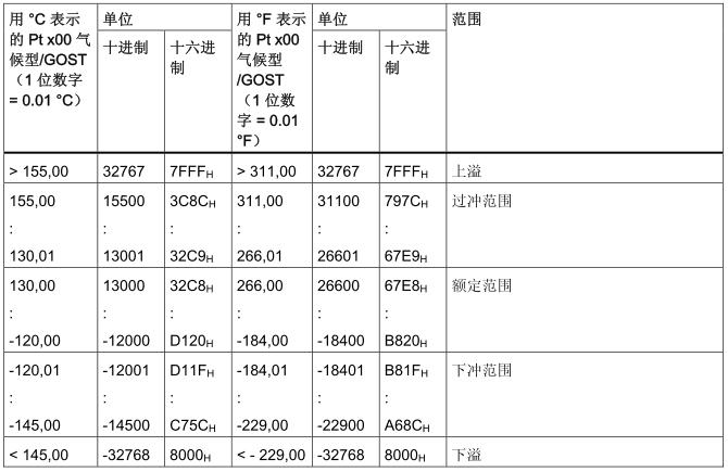

模块的测量范围上,选择的都是“Pt 100 Cl.”,这不就是气候性的测量范围嘛。在S7-300的模块数据中有一个表格显示气候性测量方式的数据表示范围:
对于Pt100气候型的测量范围只有-145~155,远远低于标准型的-273~1295。所以在温度超过155摄氏度之后,通道的数据就变成了16#FF,驱动块的QBAD变成1了,这也直接导致画面上的数值显示变灰。
