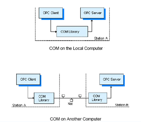

quote:以下是引用ERMA在2011-12-23 13:08:26的发言:
quote:以下是引用jacky_andy在2011-12-23 11:23:06的发言:
OPC是依赖于COM和DCOM技术进行数据交换
能否通俗的解释依稀COM和DCOM?
1、 COM是微软的组件对象模型,作用是为了实现微软操作系统下的应用程序与应用程序之间交互数据的一种标准接口通讯模型。COM往往指同一计算机上的不同应用程序间交互数据。
2、DCOM是分布式的COM系统,是实现不同计算机间COM的数据的交互。
3、COM 、DCOM与OPC的关系
OPC是COM的一个实例
- OPC的应用是一个COM的应用
- OPC的Server是一个COM的Server
- OPC的Client是一个COM的Client
