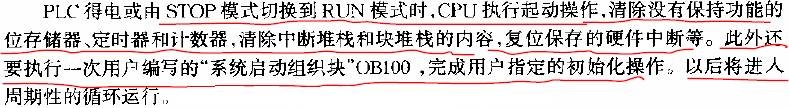

quote:以下是引用123new在2012-02-01 09:23:59的发言:
请问如果电源模块出现故障时调用OB100吗?若不下载OB100都会有什么影响?谢谢
