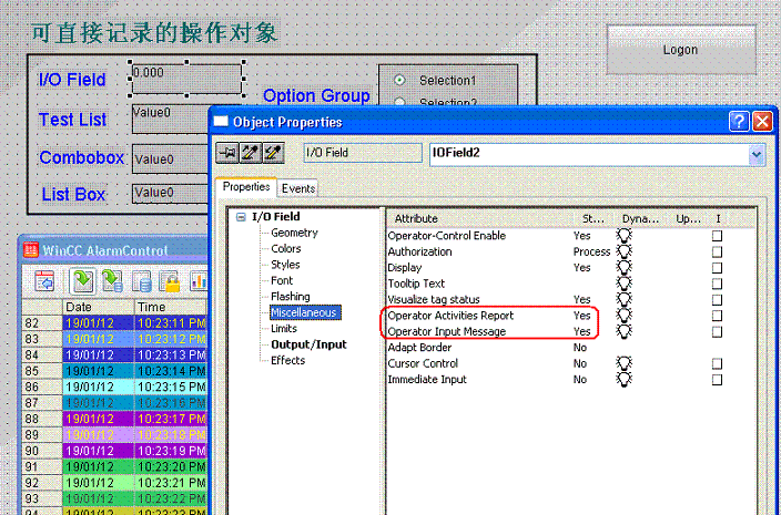

对于WinCC 图形编辑器中相应对象的属性中有“操作员输入消息”选项的对象,
可选择激活“图形编辑器”中相应对象的“操作员输入消息”属性,以记录对该对象关联变量值的变化,以下对象支持该功能(以 WinCC V7.0为例):
(1) I/O Field
(2) Test List
(3) Combobox
(4) List Box
(5) Option Group
(6) Check Box
操作员输入消息的消息号为“12508141”,该消息号不在报警编辑器中显示,其结构不能进行编辑。操作员输入消息包含过程值块 2 中的操作前的值(旧值)和过程值块 3 中修改后的值(新值)。
下面以I/O域为例说明一下使用方法:
(1)使能对象的 “操作员输入消息”和“操作员激活报表”属性(Option Group 和Check Box对象只有“操作员输入消息”属性);
“操作员输入消息”属性指在操作之后是否生成编号为12508141的系统消息。如果“操作员输入消息”属性已设置为“是”,则在操作时生成一个消息,并将其发送至消息系统进行归档。例如,使用消息系统,可在消息行中输出消息。
“操作员激活报表”属性指操作员是否记录操作理由。操作员活动报表在消息系统中 归档。 操作员输入的理由在短期归档列表或长期归档列表中作为操作员输入消息的注释显
示。为了使操作员在操作完成之后可输入操作原因,必须启用“操作员激活报表”属性。 操作员输入的理由在长期归档列表中作为操作员输入消息的注释显示。
(2) 报警归档编辑器中不需要任何组态,但需要在计算机属性中是能“报警记录运行系统”;
(3)运行时,在I/O域中输入值后,会弹出注释输入窗口,用于输入注释;
(4) 完成输入后记录如下:
