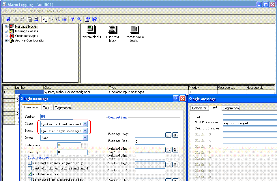

组态步骤:
(1) 要预先创建编号为“11”的报警消息;
消息类别为:系统无需确认;
类型为:操作员输入消息;
在“消息文本”中输入需要显示的报警提示信息;其他参数保持默认值即可。

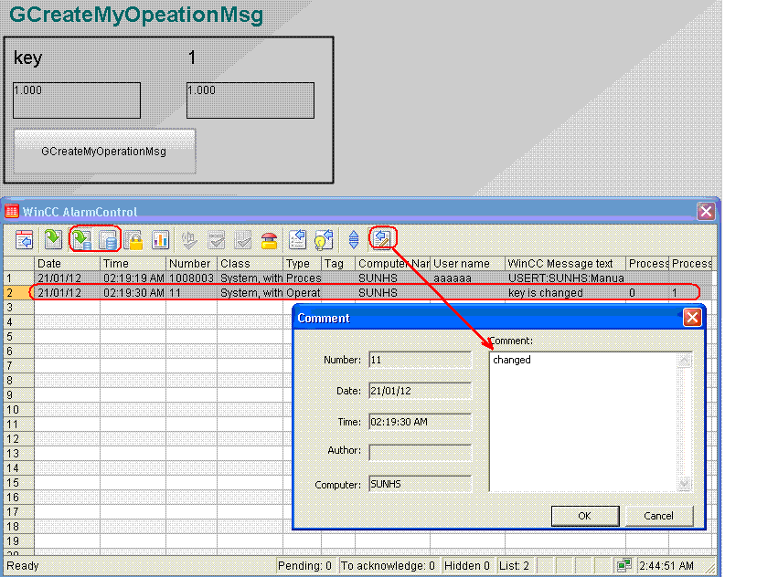

(2)组态按钮的C编程,实现点击按钮完成两个变量值相加,并记录被加变量的旧值与新值:
(3) 可以通过报警空间中的短期归档或长期归档列表查看归档信息:
