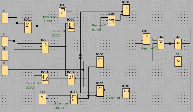

回复:在V7.0的版本中,输出点循环递归调用必须经过标志位
甫哥
    1448
    72
    84
注册时间:2009-01-04
发布于 2012-02-02 16:58:23
44楼
简化的地方:
1)简化的部分见楼上;
2)取消M1;
3)将B017(与门)改为“或非门”;
4)调整M2和B005的连接方法;
5)B013改为“或非”门,同时删除B010;
具体简化后如下图(如果有误,请指正):
