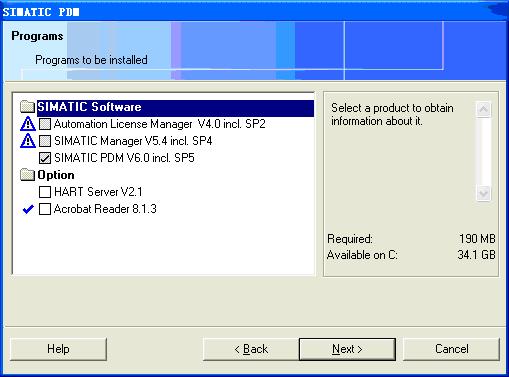

PDM V6.0 + SP5安装心得
SIMATIC PDM V6.0 + SP5的下载地址:
http://support.automation.siemens.com/CN/llisapi.dll?func=cslib.csinfo&lang=zh&objid=35125986&caller=view
SIMATIC PDM V6.0 + SP5的CD1是PDM的安装程序,CD2是库文件。
这个软件是包含SP5的PDM V6.0,并不要求先安装PDM V6.0。安装过程很简单。
产品的语言只选默认的英语,下图用来选择安装哪些软件。

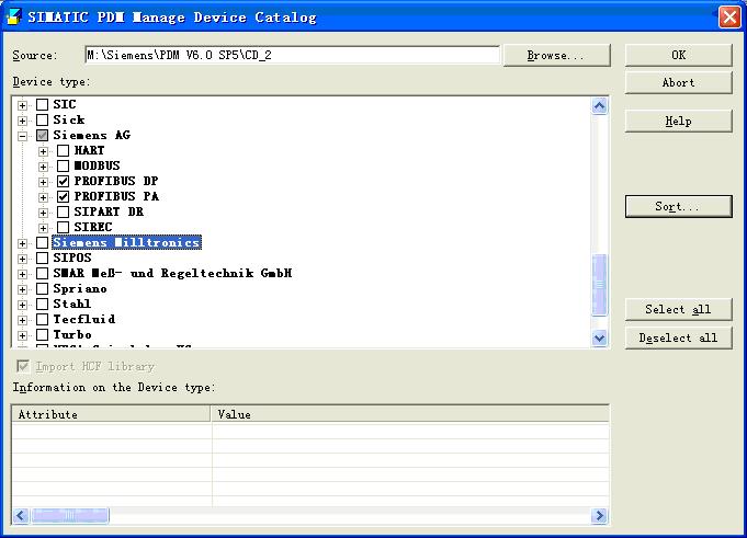

点击下面对话框的“Brose”按钮,选中CD_2,点击OK按钮将显示出CD_2中的所有Device。

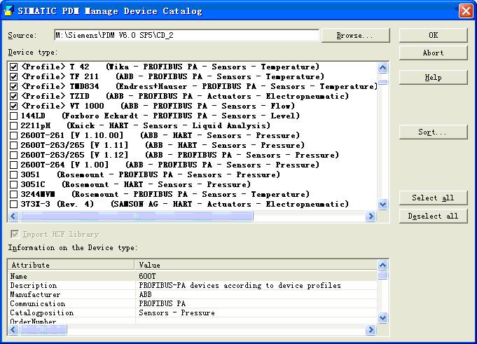

点击“Sort”按钮,选中“Manufacturer”,按制造商分类,用户可按需要选择厂家和产品,点击“OK”按钮,开始安装选中的设备的EDD文件。
