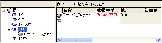

有个读者在学习多重背景的时候问我:“我按书中做的例子中,就是汽油机和柴油机控制的例子,在FB10中定义静态变量时,变量的数据类型为FB1,定义后变为它的符号“发动机控制”,为什么这几个字是红色的??” (见下图)他同时把有问题的项目文件发给我。

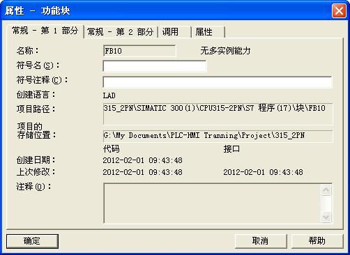

下面是我的回答:“这几个字为红色表示定义的这个静态变量有问题。在管理器里用右键点击FB10,执行出现的快捷菜单中的“属性”命令,在“属性”对话框可以看到“无多实例能力”(无多重背景功能,见下图)。”

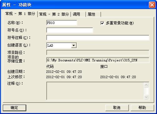

为了解决这个问题,在生成FB10的时候一定要选中“多重背景功能”多选框(见下图)。
用邮件把上述回答发给了他,他来邮件说按我的建议重新生成有多重背景功能的FB10后,还是不能生成数据类型为FB1的静态变量。他把修改后的项目发给了我。
经检查我发现他生成的FB1也没有多重背景功能,问题可能就出在这里。重新生成有多重背景功能的FB1后,就可以在FB10中生成数据类型为FB1的多重背景了。
最后可以得出结论:为了使用多重背景,有关的功能块(FB1和FB10)都必须设置为有多重背景功能!
